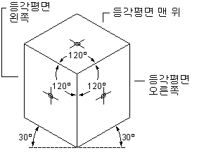

등각투영 도면은 세 가지 주 축을 따라 정렬하여 특정 뷰포트로부터 3D 객체를 시뮬레이트합니다. 특성 팔레트의 등각평면 옵션은 등각평면을 따라 적절한 회전 각도로 커서 이동을 제한합니다. 각각의 연관된 축 쌍을 사용하여 세 가지 등각투영 평면 중 하나에서 작업할 수 있습니다.
등각투영 평면 보기
세 가지 등각투영 평면 중 하나를 선택하면 AutoCAD® 직교 모드와 십자선이 WCS의 해당 등각투영 축을 따라 정렬됩니다. 제도하면서 평면 간에 전환할 수 있습니다. 예를 들어, 맨 위 평면에서 런을 시작하고 왼쪽 면으로 전환하여 라이저를 그린 다음 오른쪽 면으로 전환하여 런을 완료할 수 있습니다.
