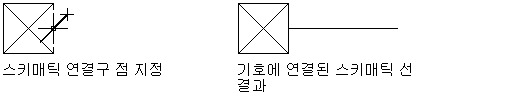

그러나 스키매틱 선과 기호는 각 스키매틱 기호에 만들어진 연결 점을 인식하여 지능형 빌딩 시스템 다이어그램을 작성할 수 있으므로 AutoCAD 선과 객체보다 강력합니다.
스키매틱 기호에 스키매틱 선 연결

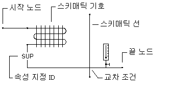

기계 스키매틱 선과 기호 구성요소

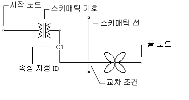

전기 스키매틱 선과 기호 구성요소

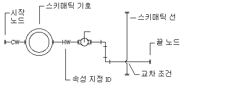

위생 스키매틱 선과 기호 구성요소
