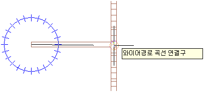

전기 스냅을 사용하여 배선용 상자를 라이트에 배선
와이어 경로 스냅을 사용하여 한 케이블 트레이를 다른 케이블 트레이에 연결
