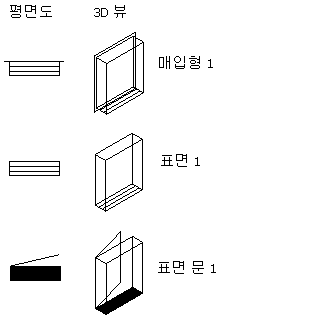

전원 또는 조명 평면도와 같은 전기 평면도를 제도할 경우 바닥 평면도의 적절한 위치에 장치와 전반을 배치합니다. AutoCAD MEP에서는 평면도를 완성할 수 있도록 매입형 전반 및 표면 문 전반과 같은 전반 라이브러리를 제공합니다.
일반적으로 평면도에 전반을 추가하여 시공 도서를 작성하지만, 다른 뷰에서는 부품을 다르게 표시할 수도 있습니다. 예를 들어, 전기 설비 3D 뷰에서는 각 전반의 실제 형상을 표시할 수 있지만 2D 평면도에서는 전반을 단선 기호로 나타낼 수 있습니다.
