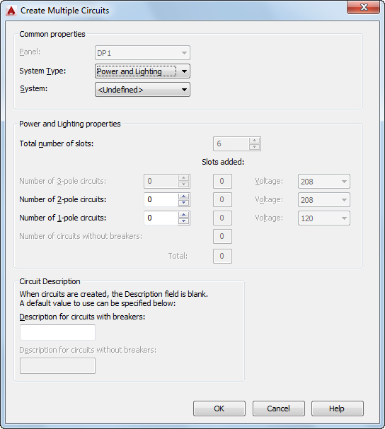

- 회로를 작성하지 않으려면 이 절을 건너뛰고 전반 삽입에 대한 절로 진행합니다. 그렇지 않은 경우에는 회로를 확장하고 회로 작성에서 예를 선택합니다.
- 회로 설정 옆의
을 클릭합니다.
- 회로 설정 워크시트에서 시스템 유형에 대해 회로의 시스템 유형으로 전원 및 조명, 일반 또는 기타 중 하나를 선택합니다.
주: 시스템 유형에서 전원 및 조명 또는 기타를 선택한 경우, 도면의 전기 객체에 있는 연결구를 회로에 배치하려면 시스템 유형이 같아야 합니다. 모든 시스템 유형의 장치를 회로에 연결할 수 있도록 허용하려면 시스템 유형으로 일반을 선택합니다. 일반 시스템 유형을 사용하면 시스템 유형이 다른 객체를 연결할 수 있습니다. 자세한 내용은 회로를 참고하십시오.
- 시스템에 대해 회로의 전기 설비를 선택합니다.
- 회로의 시스템 유형에 따라 달라지는 추가 회로 특성을 지정합니다.
| 시스템 유형... |
할 일... |
| 전원 및 조명 |
다음을 수행합니다.
| 일반 또는 기타 |
회로 수에 작성할 회로의 수를 입력합니다. |
- 회로 설명의 경우 새 회로를 작성할 때 회로 관리자에 표시할 차단기가 있는 회로와 차단기가 없는 회로에 대한 설명을 지정합니다.

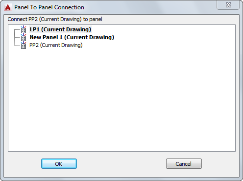

- 이 전반을 기존 전반에 연결하지 않으려면 이 절을 건너뜁니다. 그렇지 않으면 전반을 선택하고 마우스 오른쪽 버튼을 클릭한 다음 연결 대상을 클릭합니다.
- 연결할 전반을 선택하고 확인을 클릭합니다.
주: 유효한 연결이 굵게 표시됩니다.

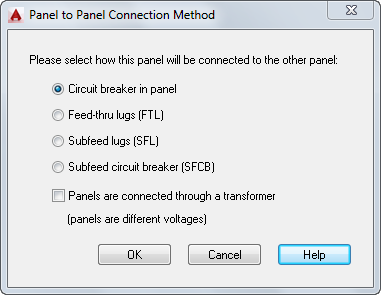

- 전반을 연결할 때 사용할 방법을 선택하고 확인을 클릭합니다.
| 선택한 항목... |
할 일... |
| 전반의 회로 차단기 |
연결된 전반의 기존 회로에 전반이 하위 공급 전반으로 추가됩니다. |
| Feed-thru 러그 |
연결된 전반의 Feed-thru 러그에 전반이 하위 공급 전반으로 추가됩니다. |
| Subfeed 러그 |
연결된 전반의 Subfeed 러그 회로에 전반이 하위 공급 전반으로 추가됩니다. |
| Subfeed 차단기 |
연결된 전반의 Subfeed 차단기 회로에 전반이 하위 공급 전반으로 추가됩니다. |
| 변압기를 통해 연결된 전반(전반의 전압이 다름) |
전반의 전압이 다른 경우 전반이 변압기를 통해 연결됩니다. |
