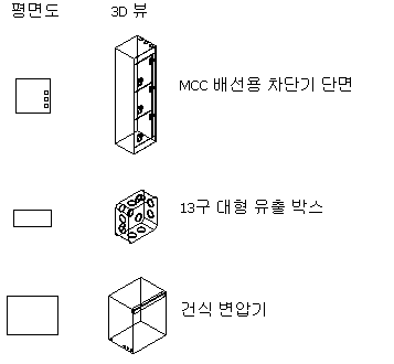

일반적으로 전원 또는 조명 평면도와 같은 전기 평면도를 제도하는 첫 번째 단계는 바닥 평면도의 적절한 위치에 장치 및 전반을 배치하는 것입니다. AutoCAD MEP에서는 평면도를 완료하는 데 필요한 대부분의 요소가 들어 있는 다음과 같은 전기 장치 라이브러리를 제공합니다.
일반적으로 평면도에 장치를 추가하여 시공 도서를 작성하지만, 다른 뷰에서는 부품을 다르게 표시할 수도 있습니다. 예를 들어, 전기 설비 3D 뷰에서는 장치의 실제 형상을 표시할 수 있지만 2D 평면도에서는 장치를 단선 기호로 나타낼 수 있습니다.
전기 장치의 예
