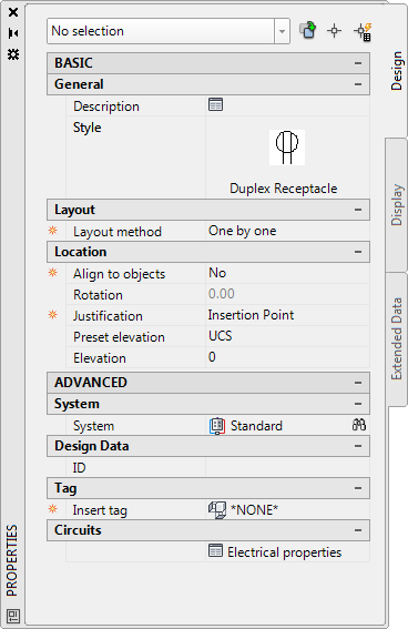

  1. 전기 작업공간에서 다음 중 하나를 수행하여 추가 명령을 시작합니다.
    • 다음을 클릭합니다. 홈 탭 작성 패널 장치 를 클릭합니다.
    • 장치 도구 팔레트를 열고 도구를 선택합니다.
      필요한 경우 이동하여 도구를 표시합니다. 도구에는 작성하는 객체에 대해 미리 구성된 특성이 포함되어 있기 때문에 이 절차에서 참조된 장치 특성 중 일부를 지정할 필요가 없거나 지정할 수 없을 수도 있습니다.
    • deviceadd를 입력합니다.
    주: 특성 팔레트에서 은 장치를 수정할 때가 아니라 추가할 때에만 특성을 사용할 수 있음을 나타냅니다.
  2. 필요한 경우 특성 팔레트에서 장치 화면표시를 두 번 클릭하여 스타일 선택기 대화상자를 엽니다.
  3. 설명에서 을 클릭한 다음 장치 설명을 입력하고 확인을 클릭합니다.
  4. 배치 방법에 대해 하나씩을 선택한 경우에는 위치를 확장하고 객체에 정렬에서 장치를 정렬할 방법을 지정합니다.

  5. 자리맞추기에 대해 삽입점으로 사용할 장치 상의 점을 선택합니다.
    장치를 표현하는 뷰 블록의 삽입점을 선택하거나 왼쪽 맨 위나 중간 중심과 같이 장치에 있는 9개의 다른 점 중 하나를 선택할 수 있습니다.

  7. 고급을 확장하고 시스템을 확장한 다음 시스템에 대해 장치가 속한 시스템을 선택합니다.
    주: 장치에 지정된 시스템에 따라 화면표시 특성이 결정되며, 장치에서 전기 연결구에 지정된 시스템에 따라 연결구에 대해 가능한 연결이 결정됩니다. 연결구에 대한 자세한 내용은 장치의 전기 연결구 구성을 참고하십시오. 시스템에 대한 자세한 내용은 전기 설비 정의 구성 및 시스템으로 작업을 참고하십시오.
  8. 설계 데이터를 확장하고 ID에 장치의 ID를 입력합니다.
    ID는 선택적인 번호이며 지정할 수 있습니다.
  9. 태그를 확장하고 태그 삽입에 대해 객체를 앵커할 태그를 선택합니다.

  10. 고급을 확장하고 회로를 확장한 다음 전기 특성을 클릭합니다.
    주: 나중에 도면에서 장치를 선택하고 장치 탭 회로도 패널 회로 특성 을 클릭하여 전기 특성을 편집할 수 있습니다.
  11. 전기 특성 워크시트에서 장치의 전기 연결구 구성에 설명된 대로 전기 연결구를 구성합니다.
