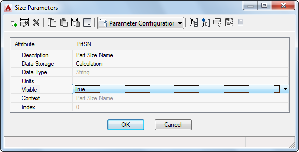

특성 편집기 대화상자가 표시됩니다. CEL(연결 접속 길이) 및 AoD(처짐 각도)의 매개변수가 블록 기반 매개변수 구성에 나타나므로 속성 아래에서 데이터 저장소 및 가시성 값을 변경할 수 있습니다.

- 매개변수 속성을 지정하려면 해당 셀을 클릭하고 새 값을 선택하거나 입력합니다.
데이터 저장소, 데이터 형식, 단위, 가시성 및 설명을 변경할 수 있습니다. 자세한 내용은 부품 크기 이해를 참고하십시오.
주: PrtSN(부품 크기 이름) 속성의 기본 데이터 저장소 유형은 테이블이지만 데이터 저장소 유형을 계산으로 변경할 수 있습니다. PrtSN 속성을 계산된 값으로 정의하면 높이 및 폭과 같은 다른 속성 값을 기반으로 각 부품 크기의 이름을 정의할 수 있으며 블록 기반 건물 환경의 블록 및 이름 섹션에 추가 옵션이 제공됩니다.
