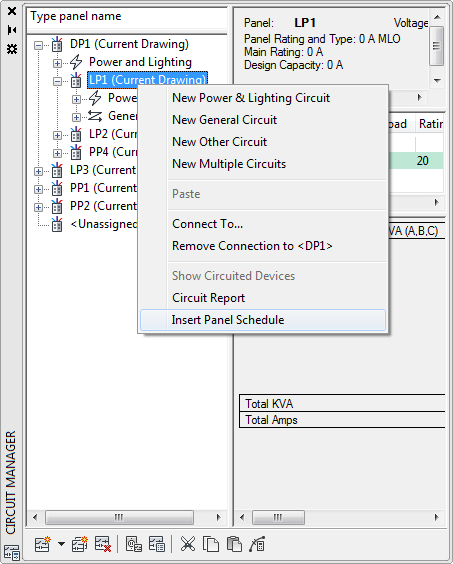

  2. 회로 관리자의 왼쪽 창에서 전반 이름을 선택하고, 마우스 오른쪽 버튼을 클릭한 후 분전반 구성도 삽입을 클릭합니다.

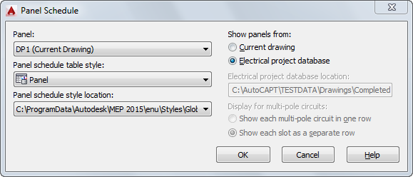

  3. 분전반 구성도 대화상자에서 분전반 구성도 테이블 스타일에 대해 스타일을 선택합니다.
  4. 확인을 클릭합니다.
