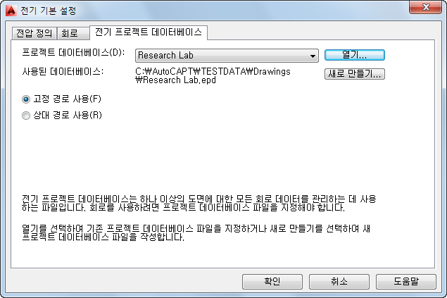

  2. 다음을 클릭합니다. 관리 탭 기본 설정 패널 전기 를 클릭합니다.
  3. 전기 기본 설정 대화상자에서 전기 프로젝트 데이터베이스 탭을 클릭합니다.
  4. 프로젝트 데이터베이스에 대해 전기 프로젝트 데이터베이스 파일을 지정합니다.

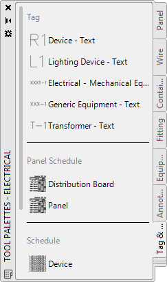

  5. 전기 도구 팔레트 세트에서 태그 및 일람표 팔레트를 클릭합니다.
  6. 분전반 구성도 도구를 클릭합니다.

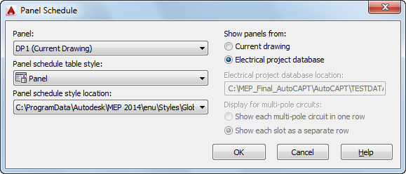

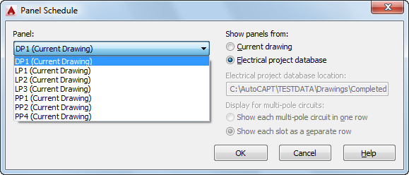

  7. 분전반 구성도 대화상자에서 전반에 대해 일람표를 작성할 전반을 지정합니다.
    드롭다운 리스트에서 사용할 수 있는 분전반은 전기 프로젝트 데이터베이스에 지정됩니다.
  8. 분전반 구성도 테이블 스타일을 선택합니다.
  9. 전반 표시 위치에 대해 전기 프로젝트 데이터베이스를 선택하고 확인을 클릭합니다.
