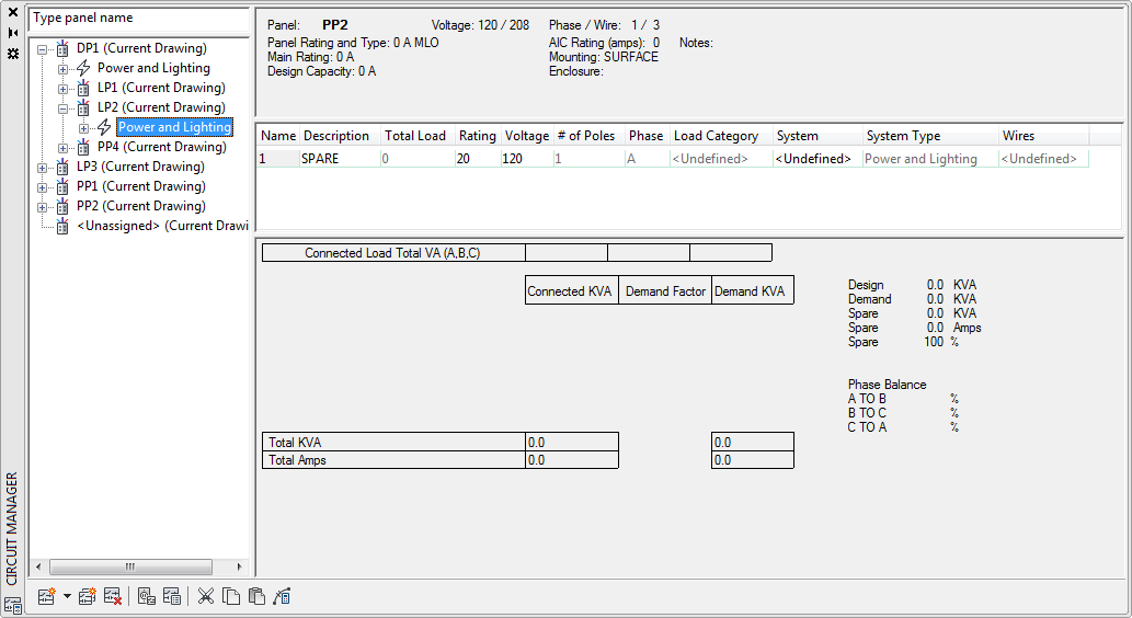

회로 관리자를 사용하여 전기 설비 도면의 회로 데이터 및 정보를 봅니다. 전기 프로젝트 데이터베이스를 사용하면 연결된 모든 도면의 회로 데이터를 볼 수 있습니다. 전기 프로젝트 데이터베이스를 사용하지 않으면 현재 도면의 회로 데이터를 볼 수 있습니다.
회로 정보를 보려면
를 클릭합니다.
회로 관리자
전기 프로젝트 데이터베이스를 사용하면 현재 도면에서만 회로 설정을 편집할 수 있습니다. 전기 프로젝트 데이터베이스에 연결된 다른 도면에 대한 회로 설정은 편집할 수 없습니다.
전원 및 조명 회로의 경우 회로 관리자는 과부하된 회로를 빨간색으로 표시합니다.
