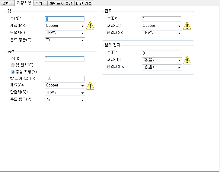

와이어 스타일에 대한 설계 지정사항 정의
주의: 와이어 스타일에서 지정한 와이어의 재료 및 온도 등급은 실시간 크기 조정 도구로 와이어 크기를 계산하는 데 사용됩니다. 크기 조정 도구를 사용하려면 재료를 직접 입력하지 않고 사용 가능한 재료 중에서 선택해야 합니다. 크기 조정 도구 사용에 대한 자세한 내용은 와이어 그리기 또는 생성이나 와이어 특성 수정을 참고하십시오.
  1. 다음 중 하나를 수행하여 스타일을 엽니다.
    • 전기 작업공간에서 관리 탭 스타일 및 화면표시 패널 스타일 관리자 를 클릭합니다. 스타일 관리자의 왼쪽 창에서 전기 객체, 와이어 스타일을 차례로 확장한 다음 스타일을 선택합니다.
    • 도면에서 해당 스타일을 사용하는 와이어를 선택하고 와이어 탭 일반 패널 스타일 편집 드롭다운 스타일 편집 을 클릭합니다.
  2. 지정사항 탭을 클릭합니다.
  3. 핫에서 컨덕터에 대해 특성 값을 다음과 같이 지정합니다.
  4. 중성에 대해 중성선에 대해 특성 값을 지정합니다.
    • 중성선의 특성이 컨덕터의 특성과 일치해야 하는지 여부를 지정합니다.
      원하는 작업... 할 일...
      컨덕터에 지정된 특성 값 사용 핫 일치를 클릭하고 %로 표시된 핫의 크기에서 중성선의 크기를 컨덕터 크기에 대한 백분율로 입력합니다.
      중성선에 대해 특성 값 지정 중성 지정을 클릭한 다음 재료, 단열재, 온도 등급에 대한 값을 지정합니다.
  5. 접지와 분리 접지에서 접지 와이어에 대해 특성 값을 지정합니다.
