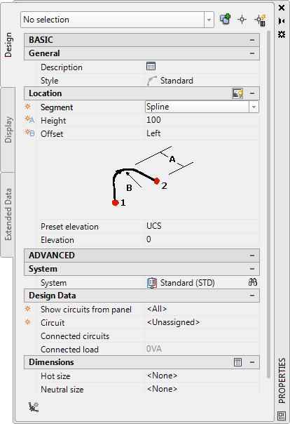

+ 그립을 사용하여 와이어 추가 작업을 시작하는 경우 선택한 장치의 연결구에 설정된 일련의 특성이 사용됩니다. 예를 들어, 시스템의 경우에는 선택한 장치의 연결구에 대한 시스템 유형이 사용됩니다. 시스템 유형이 정의되지 않은 경우 해당 도면 또는 세션에서 시스템 유형에 대해 마지막으로 사용된 시스템이 와이어 추가 작업에 사용됩니다. 특성 팔레트에서는 연결구와 일치하는 시스템만 표시되도록 시스템 리스트가 필터링됩니다.
특성 팔레트에는 다음 항목도 표시됩니다.
사용 가능한 회로 리스트에는 선택한 연결구에 사용할 수 있는 회로만 표시됩니다. 연결구 회로를 지정하지 않은 경우 사용 가능한 리스트에 다음 회로가 표시됩니다.
회로 리스트에는 각 회로에 지정된 총 부하도 표시됩니다. 전반 리스트에는 마지막으로 사용된 전반이 표시됩니다. 회로가 정의되지 않은 경우에는 모든 전반이 표시됩니다.

와이어를 추가하려면
일반 특성을 지정합니다(+ 그립을 사용할 경우 선택 사항).
위치 특성 지정
고급 특성 지정
와이어 크기 지정
와이어 삽입
선택적으로 귀로 와이어 삽입
를 클릭합니다.필요한 경우 이동하여 도구를 표시합니다. 도구에는 작성하는 객체에 대해 미리 구성된 특성이 포함되어 있기 때문에 이 절차에서 참조된 와이어 특성 중 일부를 지정할 필요가 없거나 지정할 수 없을 수도 있습니다.
현재 도면의 와이어 스타일 중에서 선택할 수 있습니다.
실시간 크기 조정 도구를 사용하여 와이어 크기를 계산하려면 소프트웨어에서 제공되는 표준 스타일을 선택하지 마십시오. 기본적으로 해당 스타일에서는 크기 계산에 필요한 와이어 재료를 지정하지 않습니다.
| 사용할 항목... | 할 일... |
| 선 | 선을 선택합니다. |
| 호 | 호를 선택하고 다음을 수행합니다.
| 스네이크 | 스네이크를 선택하고 높이 및 간격띄우기 값을 지정합니다. |
| 폴리선 | 폴리선을 선택하고 반지름에 반지름 값을 입력하여 모깎기의 곡률을 설정합니다. |
| 모따기 | 모따기를 선택하고 높이 및 간격띄우기 값을 지정합니다. |
| 스플라인 | 스플라인을 선택하고 높이 및 간격띄우기 값을 지정합니다. |
