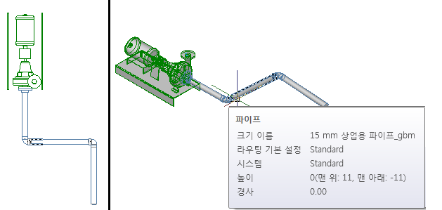

다음 예에서는 평면도와 SW 등각투영 뷰의 경사진 파이프를 보여 줍니다.
계속해서 부품을 배치하고 런의 파이프 객체를 연결하면 자동 배치에서 라우팅 솔루션을 생성할 수 있습니다. 명령행에 기본 솔루션을 적용하라는 메시지가 표시됩니다.
허용되는 부속 공차에 따라 파이프 배치에 커플링이나 엘보가 삽입됩니다. 예를 들어, 5도의 각도로 파이프를 그릴 수 있습니다. 배치 각도가 허용되는 부속 공차인 10도보다 작으면 배치에 커플링이 삽입됩니다. 하지만 배치 각도가 허용되는 부속 공차보다 크면 엘보가 삽입됩니다.
