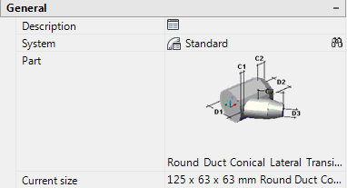

특성 팔레트를 사용하여 덕트의 기본 특성을 추가합니다.
기본적으로 덕트 특성 팔레트에는 기본 특성이 표시됩니다.
| 일반 | 동작 | 선택 항목 |
설명 |
덕트 부품에 대해 설명합니다(선택 사항). |
시스템 |
현재 도면에서 덕트 객체에 대한 시스템 정의를 선택합니다. |
표준(기본값) - 카탈로그에서 파생된 선택 항목 |
***부품 |
부품 옆에 있는 이미지를 클릭하여 부품 선택 대화상자를 엽니다. | |
| ***현재 크기 |
드롭다운 메뉴에서 제안된 크기 중 하나를 선택합니다. 모든 크기가 표준화됩니다. |
![]() 덕트 부속에 대한 일반 사용자 인터페이스 |

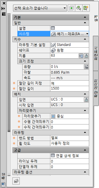

| 치수 | 동작 | 선택 항목 |
| 라우팅 기본 설정 | 현재 도면에서 덕트 객체에 대한 라우팅 기본 설정을 선택합니다. | 표준(기본값) - 카탈로그에서 파생된 선택 항목 |
| 쉐이프 | 선택한 객체의 쉐이프를 지정합니다. | 직사각형(기본값), 이후로는 마지막으로 사용된 쉐이프 |
| 크기 | 현재 라우팅 기본 설정에 지정된 범위 내에서 크기를 선택합니다. 선택한 쉐이프에 따라 기본 크기 매개변수가 달라집니다.
마지막으로 사용된 값이 선택됨 |
| 크기 계산 | 유량, 마찰, 거칠기 및 밀도를 기준으로 덕트 크기를 계산합니다. 직사각형 또는 타원형 쉐이프를 선택한 경우 다른 크기를 계산하려면 크기 하나를 고정해야 합니다. 주: 자세한 내용은 덕트 크기 계산기를 참고하십시오.
치수 잠금 |
크기 값이 변경되지 않도록 합니다. |
| ***연결 | 추가하려는 부속의 크기를 사용자화합니다. | |
| *유량 | 유량은 덕트 런에 연결된 다중 뷰 부품에서 읽어오거나 입력할 수 있습니다. | 0(기본값) 덕트가 다중 뷰 부품에 연결되면 유량이 자동으로 갱신됩니다. |
| *마찰 | 스타일 관리자의 덕트 시스템 정의 절에 포함된 정의를 기준으로 선택한 객체의 마찰 값이 표시됩니다(읽기 전용). | |
| *속도 | 스타일 관리자의 덕트 시스템 정의 절에 포함된 정의를 기준으로 선택한 객체의 속도 값이 표시됩니다(읽기 전용). | |
절단 길이 |
예를 지정하면 절단 길이를 사용하여 치수를 지정할 수 있습니다. 아니오를 선택하면 절단 길이 특성이 숨겨집니다. |
아니오(기본값) |
| 배치 | 동작 | 선택 항목 |
입면 |
현재 사용자 좌표계(UCS)의 XY 평면 위나 아래에 Z 값(입면)을 지정합니다. |
0(기본값), 이후로는 마지막으로 사용된 입면 |
입면 잠금 |
한 입면의 객체가 다른 입면의 객체에 스냅되는 것을 방지합니다. |
시작 입면 |
덕트 객체의 연결구 1에 대한 입면을 지정합니다. 시작 입면은 입면과 같은 값입니다. |
0(기본값) |
| 자리맞추기 | 동작 | 선택 항목 |
자리맞추기 |
덕트 객체의 자리맞추기 방향을 지정합니다. |
수평 간격띄우기 |
삽입점에서 수평 방향으로 배치 간격띄우기를 지정합니다. |
0(기본값), 이후로는 마지막으로 사용된 값 |
수직 간격띄우기 |
삽입점에서 수직 방향으로 배치 간격띄우기를 지정합니다. |
| 라우팅 | 동작 | 선택 항목 |
*휨 방법 |
원하는 휨 방법을 선택합니다. 엘보, 간격띄우기 또는 트랜지션 간격띄우기 중에서 선택합니다. |
*휨 방법 잠금 |
휨 방법이 변경되지 않도록 합니다. 간격띄우기 또는 트랜지션 - 간격띄우기 휨 방법을 잠그지 않으면 선택한 휨 방법의 인스턴스 하나가 덕트 런에 삽입된 후 해당 설정이 엘보로 되돌아갑니다. 주: 간격띄우기 또는 트랜지션 - 간격띄우기를 선택한 경우에만 나타납니다.
*휨 각도 |
덕트 런에서 라우팅을 제한하는 각도를 지정합니다. |
휨 각도는 카탈로그 컨텐츠에 정의된 값에 따라 달라집니다. |
*휨 각도 잠금 |
휨 각도가 변경되지 않도록 합니다. 휨 각도 잠금 버튼은 사용자 정의 각도에 대해서만 표시됩니다. |
**세그먼트 |
플랙시블 덕트에 대한 배치 방법을 지정합니다. |
**반지름 비율 |
세그먼트에 선을 선택한 경우 반지름 비율을 사용하여 반지름 값을 지정할 수 있습니다. |
*분기 부속 |
덕트 연결 방법을 지정합니다. |
