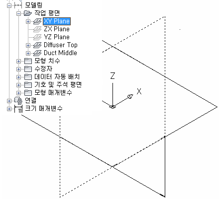

작업 평면은 작업하고 있는 방향을 정의합니다. 이를 통해 앞쪽, 측면, 맨 위 등과 같은 뷰에 액세스할 수 있으며 컨텐츠를 작성할 수 있습니다.
다음 절차를 사용하여 작업 평면을 추가하고 모형의 형상, 경로 및 구속조건을 작성할 수 있습니다. 혼동을 방지하기 위해 간격띄우기 또는 참조 작업 평면을 사용하지 않는 경우 보이는 작업 평면 하나에서만 작업합니다. 다음 지침은 부품 브라우저에 대한 것입니다. 부품 브라우저는 도면 영역의 왼쪽에 있는 리본 아래에 표시됩니다.
작업 평면 작성 대화상자가 나타납니다.
ZX 평면, YZ 평면 및 XY 평면이 작성됩니다.
부품 브라우저에서 작업 평면을 선택하면 모델링 영역에서 해당 작업 평면이 강조표시됩니다.
ZX 평면 선택
ZX 평면 및 XY 평면 아이콘을 사용할 수 없습니다(음영처리됨). 이제 모델링 영역에 YZ 작업 평면만 표시됩니다.
