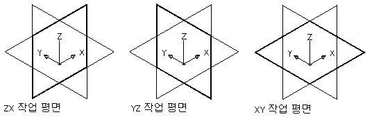

컨텐츠 작성기는 X, Y 및 Z축의 원점에서 교차하는 3개의 기본 작업 평면을 제공합니다. 기본 작업 평면은 부품 모델링을 시작하는 데 도움이 됩니다. 모델링 프로세스 중에 언제든지 작업 평면을 추가할 수 있습니다. 각 작업 평면에는 자체 내부 좌표계가 있습니다. 현재 사용자 좌표계(UCS) 또는 표준 좌표계(WCS)의 아무 평면에나 작업 평면을 작성할 수 있습니다.
작업 평면 작성 대화상자에서 다음 사전설정 작업 평면을 모형에 추가할 수 있습니다.
기본값
WCS의 표준 ZX, YZ 및 XY 작업 평면을 작성합니다.
