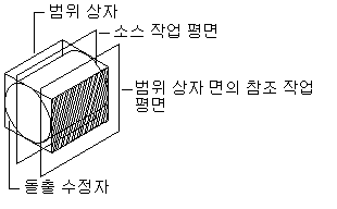

참조 작업 평면
참조 작업 평면은 수정자의 범위 면에 있는 평면으로 정의됩니다. 모든 수정자에는 기능의 범위를 정의하는 보이지 않는 범위 또는 경계 상자가 있습니다. 범위의 평면 중 하나를 참조하는 작업 평면을 작성할 수 있습니다. 참조 작업 평면을 정의하려면 작성할 평면 방향을 나타내는 수정자와 소스 작업 평면을 선택합니다. 피쳐의 범위 또는 경계 상자가 탐지되고 2개의 유효한 참조 작업 평면을 선택할 수 있습니다. 수정자를 이동하거나 크기를 조정하면 참조 작업 평면도 함께 이동됩니다.
