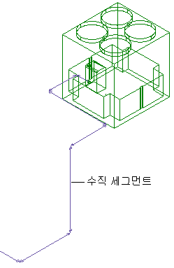

- 파이프 시스템 작성에 설명된 대로 파이프를 추가합니다.
- 파이프 런 배치를 시작합니다.
- 수직 세그먼트를 시작하려는 배치의 점을 지정합니다.
이 점의 입면이 수직 세그먼트의 시작점입니다. 나중에 파이프 런을 수정할 때 시작 및 끝 입면 값을 지정할 수 있습니다.
- 특성 팔레트의 배치 아래에서 수직 세그먼트 끝점의 입면을 지정합니다.
추가된 수직 파이프 세그먼트
- 파이프 런 형상에 대한 점을 계속 지정합니다.
