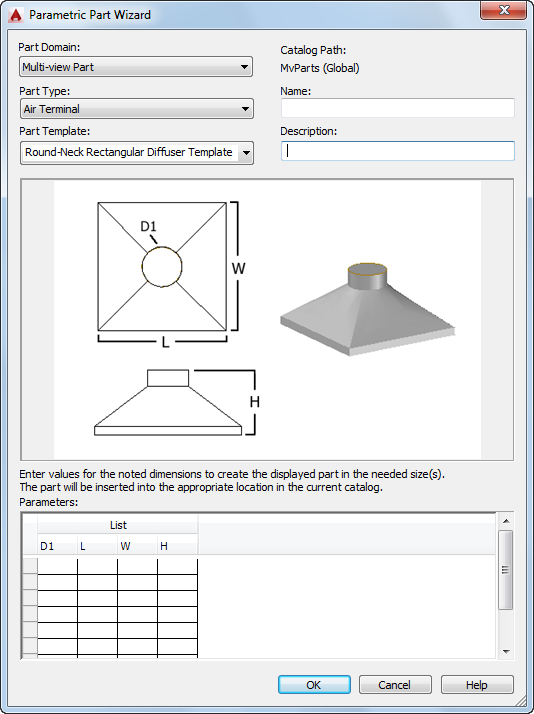

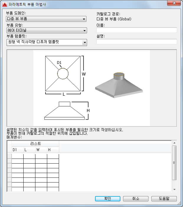

파라메트릭 부품 마법사를 사용하여 파라메트릭 부품을 작성하려면
  1. 다음을 클릭합니다. 홈 탭 작성 패널 도구 드롭다운 파라메트릭 부품 마법사 를 클릭합니다.
  2. 파라메트릭 부품 마법사
  3. 부품 도메인에서 사용할 부품 템플릿이 포함된 카탈로그의 도메인을 선택합니다.
    옵션 대화상자의 도메인에 카탈로그를 지정합니다. 자세한 내용은 기본 부품 카탈로그 및 스타일 기반 컨텐츠 위치 지정을 참고하십시오.
  4. 부품 유형에서 작성할 부품과 쉐이프가 비슷한 템플릿의 부품 유형을 선택합니다.
  5. 부품 템플릿에서 작성할 부품과 쉐이프가 비슷한 부품 템플릿의 이름을 선택합니다.
    주: 부품 도메인, 부품 유형 및 부품 템플릿의 선택 항목 리스트는 정의된 부품 템플릿이 있는 것만 표시되도록 필터링됩니다.
  6. 이름에 대해 새 명령 도구의 이름을 입력합니다.
    부품 이름은 부품을 정의하는 XML 파일의 이름에 사용됩니다. 컨텐츠 작성기 또는 카탈로그 편집기에서 부품을 열 때에도 표시됩니다.
  7. 설명에서 새 부품에 대한 설명을 입력합니다.
    사용자는 추가 대화상자와 수정 대화상자의 설명에 따라 부품을 선택합니다. 설명은 부품 크기의 이름을 작성하는 데에도 사용됩니다.
  8. 매개변수에서 부품 이미지에 표시된 크기 매개변수의 값을 입력합니다.
    이 값은 부품 크기의 리스트를 작성하는 데 사용됩니다. 셀에 값을 입력하려면 셀을 두 번 클릭하고 값을 입력합니다. 복사, 붙여넣기 및 지우기 명령에 액세스하려면 셀을 마우스 오른쪽 버튼으로 클릭합니다.
    주: 부품 마법사에서 값이 소프트웨어에 저장되는 방법에 따라 크기 매개변수에 다른 값을 입력합니다.
    • 모든 크기 매개변수(열)에 같은 개수의 값이 있어야 하고 각 행이 하나의 부품 크기를 정의하는 값 테이블에 저장
    • 리스트의 값이 가능한 모든 조합으로 사용되어 다중 부품 크기를 정의하는 값 리스트에 저장
    후자의 예로 다음 이미지는 사용자 원형 넥 디퓨저의 치수 값을 보여 줍니다. 이 값은 각각 넥 지름 값이 다른 2개의 부품 크기를 생성합니다.
    사용자 원형 넥 디퓨저의 값을 보여 주는 매개변수의 예
    소프트웨어에서 제공하는 프롬프트를 사용하여 데이터 입력에 대해 안내합니다. 크기 매개변수에 사용되는 다양한 데이터 저장소에 대한 자세한 내용은 부품 크기 이해를 참고하십시오.
  9. 확인을 클릭하여 지정한 부품 크기의 부품을 작성합니다.
    현재 카탈로그에서 선택한 부품 유형에 해당하는 장에 부품이 추가됩니다. 다중 뷰 부품 추가 대화상자가 표시됩니다. 원하는 경우 이 대화상자에서 도면에 새 부품을 추가할 수 있습니다.
    필요한 경우 카탈로그 편집기 또는 컨텐츠 작성기를 사용하여 부품의 데이터를 수정하고 사용자 데이터를 추가할 수도 있습니다. 예를 들어, 부품 크기 이름을 작성하는 데 사용되는 공식을 수정할 수 있습니다.
  10. 주: 카탈로그에서 사용 가능한 부품과 부품 크기에 따라 새 사용자 부품에서 사용할 추가 부품과 크기를 작성해야 할 수도 있습니다.
