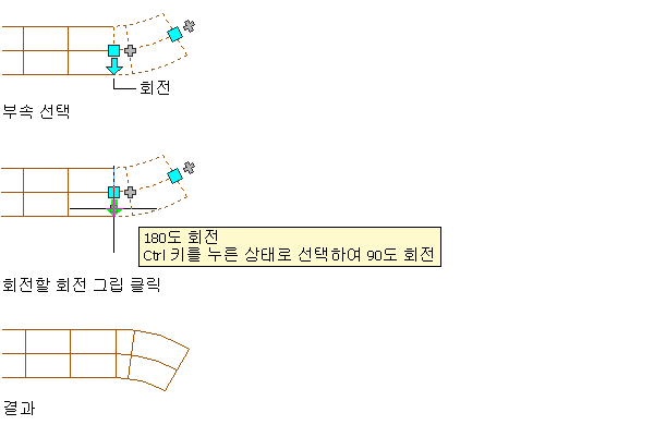

화살표형(
) 회전 그립을 사용하여 그립에 나타나는 방향으로 케이블 트레이 및 전선관 부속을 180도 또는 90도 회전할 수 있습니다.
평면도에서 케이블 트레이 부속을 180도 회전

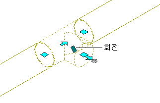

등각투영 뷰에서 다이아몬드형(
) 회전 그립을 사용하여 전선관 부속을 중심선 주위로 임의의 각도 회전할 수도 있습니다.
등각투영 뷰의 전선관 티 부속

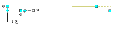

AutoCAD MEP는 반대쪽에 연결구가 있는 케이블 트레이 및 전선관 부속에 회전 그립을 표시합니다. 그러나 런의 연결을 유지해야 할 경우 사용 가능한 회전 옵션이 제한되거나 그립이 숨겨집니다. 예를 들어, 다음 그림에서 왼쪽의 연결되지 않은 전선관 부속을 여러 가지 방법으로 회전할 수 있지만 오른쪽의 전선관 부속은 연결된 전선관 세그먼트 때문에 회전할 수 없습니다.
회전 그립이 있는 전선관 부속과 회전 그립이 없는 전선관 부속
