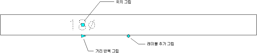

그립을 사용하여 레이블을 수정하려면
원하는 작업... | 할 일... |
레이블 추가 | 추가 그립을 클릭합니다. Ctrl 키를 누른 채로 레이블을 클릭하면 레이블이 균등한 간격으로 추가됩니다. |
레이블 이동 | 위치 그립을 클릭하여 곡선을 따라 새 위치로 레이블을 이동합니다. 위치 그립을 클릭한 후에 Ctrl 키를 누르면 레이블이 곡선에서 일정한 간격을 두고 배치됩니다. ![]() |
곡선을 따라 특정 거리만큼 간격을 두고 레이블 추가 | 거리 반복 그립을 클릭하고 곡선 경로의 특정 지점을 클릭하여 곡선 시작에서 선택된 점까지의 거리를 지정합니다. 레이블은 지정된 거리만큼 간격을 유지하면서 곡선을 따라 추가됩니다. |
곡선을 따라 다중 레이블을 균일하게 배치 | Ctrl 키를 누른 채로 거리 반복 그립을 클릭합니다. |
