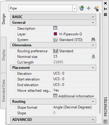

파이프 기본 특성(수정 모드) 정보
특성 팔레트의 설계 탭에서 파이프 시스템을 수정하는 데 사용할 수 있는 특성을 정의합니다.
설계 탭은 기본과 고급의 두 섹션으로 나뉩니다.
기본 특성은 기본적으로 확장됩니다. 이 특성은 마지막으로 저장된 값을 표시합니다.
주: 다음 표에서 경사 파이프 배치와 관련된 특성은 앞에 별표(*)가 붙어 있습니다. 플랙시블 파이프와 관련된 특성은 앞에 별표 두 개(**)가 붙어 있으며, 이 특성은 플랙시블 파이프를 추가할 때만 사용할 수 있습니다.
일반 설명
설명
객체를 설명합니다(선택 사항).
도면층
선택한 객체의 도면층 스타일을 지정합니다.
시스템
선택한 객체의 시스템 정의를 지정합니다.
치수 설명
라우팅 기본 설정
선택한 파이프 객체에 대한 라우팅 기본 설정을 지정합니다.
공칭 크기
선택한 객체에 대한 라우팅 기본 설정의 크기를 지정합니다.
치수 잠금
파이프 라우팅을 수정하는 동안 공칭 크기 값을 편집할 수 없게 만듭니다.
절단 길이
파이프의 보고된 길이 값을 지정합니다.
배치 설명
입면
파이프 객체의 입면을 지정합니다.
시작 입면
끝 입면
파이프 세그먼트 시작점 및 끝점의 입면을 지정합니다.
특성 팔레트의 시작/끝 입면
부착된 세그먼트 이동
선택한 부품의 위치가 변경된 경우 부착된 파이프 세그먼트를 이동할지 여부를 지정할 수 있습니다(기본값 — 예).
추가 정보
을(를) 클릭하여 위치 워크시트를 엽니다.
라우팅 설명
*경사 형식
현재 경사 형식을 표시합니다(편집할 수 없음).
*경사
현재 파이프 세그먼트의 경사 값을 지정합니다(편집할 수 없음).
