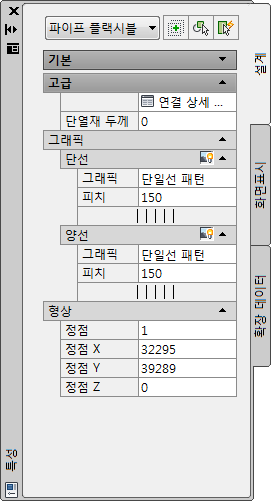

파이프 고급 특성(수정 모드) 정보
특성 팔레트의 설계 탭에서 파이프 시스템을 수정하는 데 사용할 수 있는 특성을 정의합니다.
고급 특성은 기본적으로 축소 상태로 나타납니다. 고급 특성을 보려면 (아래쪽 화살표)를 클릭합니다.
설계 탭은 기본과 고급의 두 섹션으로 나뉩니다.
고급 특성(플랙시블 파이프 특성 포함)
주: 다음 표에서 경사 파이프 배치와 관련된 특성은 앞에 별표(*)가 붙어 있습니다. 플랙시블 파이프와 관련된 특성은 앞에 별표 두 개(**)가 붙어 있으며, 이 특성은 플랙시블 파이프를 추가할 때만 사용할 수 있습니다.
특성 설명
연결 상세 정보
을(를) 클릭하여 연결 상세 정보 워크시트를 엽니다.
주: 자세한 내용은 연결 상세 정보를 참고하십시오.
앵커(부속용)
을(를) 클릭하여
앵커 워크시트를 엽니다.
단열재 두께
현재 파이프 세그먼트의 단열재 두께를 지정합니다.
**그래픽
플랙시블 파이프의 패턴을 지정합니다.
**피치
플랙시블 파이프의 피치 값을 지정합니다.
**형상
플랙시블 파이프 배치를 수정할 경우 사용
