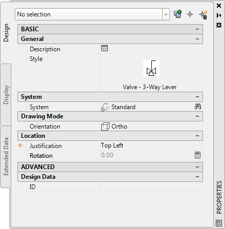

필요한 경우 이동하여 도구를 표시합니다. 도구에는 작성하는 객체에 대한 미리 구성된 특성이 포함되어 있으므로 이 절차에서 참조되는 스키매틱 기호 특성 중 일부는 지정할 필요가 없거나 지정할 수 없을 수도 있습니다.
| 스키매틱 기호 스타일을 선택하려면... | 할 일... |
| 현재 도면에서 | 기본 및 일반을 차례로 확장합니다. 스타일에 대해 스타일을 선택합니다. |
| 도면에서 스키매틱 기호에 대한 기본 컨텐츠 위치로 지정된 디렉토리 또는 선택된 도구의 특성에서 참조되는 스타일 도면에서 | 일반 막대에서 |
현재 도면의 시스템에서 선택할 수 있습니다.
기호를 나타내는 뷰 블록의 삽입점을 선택하거나 장치 위의 다른 9개 점 중 하나(예: 맨 위 왼쪽 또는 중간 중심)를 선택할 수 있습니다.
다이어그램에 ID를 레이블로 추가할 수 있습니다. 레이블을 추가할 때 선택하는 레이블 스타일에 따라 ID의 글꼴과 크기가 결정됩니다.
스키매틱 선 위의 점을 지정할 경우 기호가 선에 삽입되고 선에 정렬됩니다. 그런 다음 인라인 기호처럼 동작합니다.
또는 기본 회전을 적용하려면 Enter 키를 누릅니다.
팔레트에서 특성을 수정한 후 기호를 추가할 수도 있습니다.
