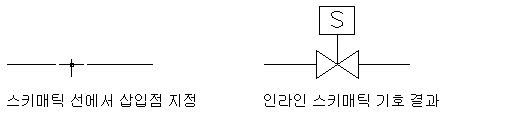

- 인라인 기호. 이 기호는 스키매틱 선을 따라 임의의 위치에 앵커할 수 있습니다. 인라인 기호의 예로는 부속품, 밸브, 게이지 및 스위치, 신호, 장치와 같은 제어가 있습니다. 이러한 기호는 선에 부착되어 선이 이동될 때 이동하고 선이 지워질 때 지워집니다. 스키매틱 선을 따라 기호를 이동하여 기호를 재배치할 수도 있습니다.
스키매틱 선에 스키매틱 기호 삽입
