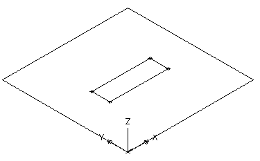

  1. 부품 브라우저에서 XY 평면을 마우스 오른쪽 버튼으로 클릭하고 프로파일 추가직사각형을 클릭합니다.
    프로파일에 대한 자세한 내용은 프로파일을 참고하십시오.
  2. 모델링 영역에서 첫 번째 코너를 지정한 다음 두 번째 코너를 지정합니다.
    윗면의 직사각형 프로파일이 작성되어 부품 브라우저의 XY 평면에 추가됩니다. 직사각형 프로파일에 대한 구속조건도 XY 평면에 추가됩니다.

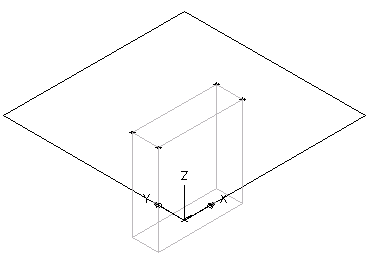

  5. 종료 아래에서 유형으로 막힘을 선택하고 거리에 15"(381mm)를 입력한 다음 반전을 클릭합니다. 확인을 클릭합니다.
    배선용 상자를 나타내는 상자가 작성되고 부품 브라우저의 수정자에 돌출 수정자가 추가됩니다.

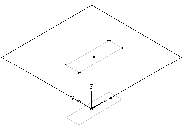

  6. 녹아웃을 추가하려면 부품 브라우저에서 XY 평면을 마우스 오른쪽 버튼으로 클릭하고 형상 추가점을 클릭합니다.
  7. 모델링 영역에서 배선용 상자의 맨 위 중심 근처에 한 점을 지정하고 Enter 키를 누릅니다.
  8. 배선용 상자의 맨 위 중심에 정확하게 점을 제약하려면 부품 브라우저에서 XY 평면을 마우스 오른쪽 버튼으로 클릭하고 제약 추가동일한 거리를 클릭합니다.
  9. 모델링 영역에서 형상 구속조건 쌍을 지정합니다.
    첫 번째 쌍의 경우 배선용 상자의 맨 위 중심에 있는 점을 선택한 다음 직사각형 프로파일의 왼쪽 아래 모서리를 선택합니다.
    두 번째 쌍의 경우 배선용 상자의 맨 위 중심에 있는 점을 선택한 다음 직사각형 프로파일의 오른쪽 위 모서리를 선택합니다.
    주: 구속조건을 추가할 때 형상이 특정 개수의 치수에 의해 구속되지 않는다는 메시지가 표시될 수 있습니다. 이러한 프롬프트는 모델링 프로세스를 지원하기 위해 정보 제공 목적으로만 사용됩니다. 원하지 않는 결과를 방지하려면 최소 개수의 구속조건을 추가하여 부품의 쉐이프를 정의하는 것이 좋습니다.
  10. 8단계와 9단계를 반복하여 중심점을 윗면의 왼쪽 위 모서리와 오른쪽 아래 모서리에 구속합니다.
    배선용 상자의 모형이 지정한 구속조건에 맞게 업데이트됩니다.

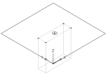

  11. 부품 브라우저에서 XY 평면을 마우스 오른쪽 버튼으로 클릭하고 프로파일 추가원형을 클릭합니다.
    팁: 모형 뷰 방향에서보다 맨 위 뷰에서 녹아웃을 추가하는 것이 더 쉬울 수 있습니다. 뷰를 변경하려면 뷰 탭 모양 패널뷰 드롭다운맨 위를 클릭합니다.
  12. 모델링 영역에서 객체 스냅을 사용하여 배선용 상자의 맨 위 중심에 있는 점을 원의 중심으로 선택하고 반지름에 .5"(13mm)를 입력한 후 Enter 키를 누릅니다.
    원형 프로파일이 작성되어 부품 브라우저의 XY 평면에 추가됩니다.
  13. 원형 프로파일을 윗면의 중심에 제약하려면 부품 브라우저에서 XY 평면을 마우스 오른쪽 버튼으로 클릭하고 제약 추가동심을 클릭합니다.
  14. 모델링 영역에서 첫 번째 형상으로 원형 프로파일을 선택한 다음 두 번째 형상으로 윗면의 중심점을 선택합니다.

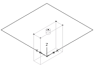

  15. 부품 브라우저에서 수정자를 마우스 오른쪽 버튼으로 클릭하고 돌출 추가를 클릭합니다.
  16. 모델링 영역에서 원형 프로파일을 선택합니다.
    돌출 수정자 대화상자가 표시됩니다.
  17. 종료 아래에서 유형으로 막힘을 선택하고 거리에 2"(51mm)를 입력한 다음 반전을 선택합니다. 확인을 클릭합니다.
    녹아웃을 나타내는 원통이 작성되고 부품 브라우저의 수정자에 돌출 수정자가 추가됩니다.
