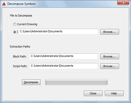

장치 스타일 세트를 개별 블록으로 변환하려면
를 클릭합니다.
| 원하는 작업... | 할 일... |
| AutoCAD MEP에서 현재 열려 있는 도면의 장치 스타일 변환 | 현재 도면을 클릭합니다. |
| 컴퓨터에 로컬로 저장된 도면의 장치 스타일 변환 | 파일 경로 옆의 라디오 버튼을 클릭하고 찾아보기를 클릭한 다음 도면 파일을 선택하고 열기를 클릭합니다. |
선택한 폴더에 이미 도면이 있으면 변환 프로세스 중에 같은 이름의 도면을 덮어쓸지에 대한 메시지가 표시됩니다.
| 새 스크립트 작성 | 파일 선택 대화상자에서 새 스크립트의 위치를 지정하고 이름을 입력한 다음 저장을 클릭합니다. |
| 기존 스크립트의 컨텐츠 덮어쓰기 | 파일 선택 대화상자에서 도면을 선택하고 저장을 클릭한 다음 예를 클릭하여 도면의 컨텐츠를 덮어쓸 수 있도록 확인합니다. |
장치 스타일이 스타일 뷰에서 사용하는 블록으로 변환되고 스타일 정의를 기반으로 연관된 스타일이 생성됩니다.
