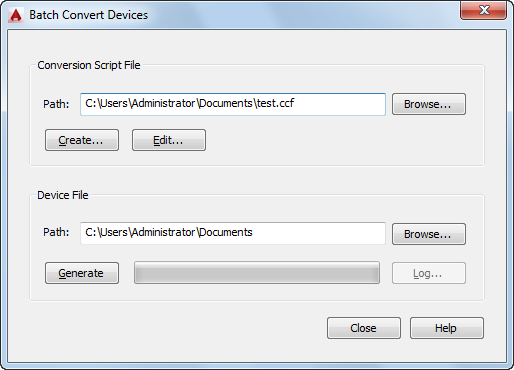

  1. 다음을 클릭합니다. 관리 탭 MEP 컨텐츠 패널 장치 배치 변환 을 클릭합니다.
  2. 장치 배치 변환 대화상자의 변환 스크립트 파일 아래에서 경로에 대해 블록을 장치 스타일로 변환하는 데 사용할 장치 변환 스크립트(CCF 파일)를 지정합니다.
    변환 스크립트에는 사용할 장치 스타일 설정과 스타일 뷰에 사용할 AutoCAD® 블록이 포함된 도면에 대한 참조가 있습니다.

  3. 장치 파일에 대해 찾아보기를 클릭하고 새 장치 스타일이 포함될 도면(DWG 파일)을 지정합니다.

  4. 생성을 클릭합니다.
