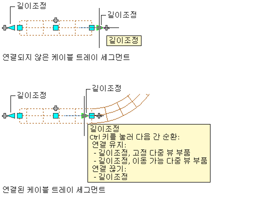

길이조정 그립()을 사용하여 케이블 트레이 및 전선관 세그먼트의 길이를 수정할 수 있습니다. 그립은 세그먼트가 현재 각도로만 움직이게 하므로 이미 배치된 런의 길이를 수정할 때 특히 유용합니다.
다른 객체에 연결된 끝 부분에서 길이 조정 그립을 사용할 경우 길이 수정 시 AutoCAD MEP가 객체 간 연결을 유지할지 여부를 지정해야 합니다.
그립이 활성화된 케이블 트레이 세그먼트

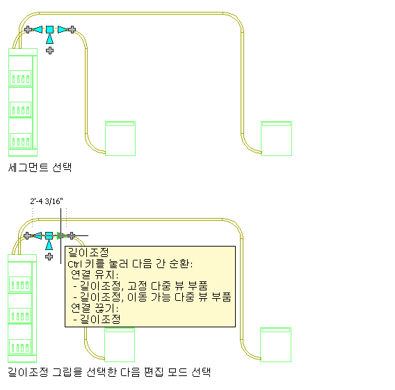

  1. 세그먼트를 선택합니다.
  2. 수정할 끝 부분에서 길이조정 그립을 선택합니다.
  3. 세그먼트가 선택한 끝의 객체에 연결되어 있으면 연결을 유지할지 여부 및 유지 방법을 지정합니다.
    원하는 작업 할 일...
    부속 및 세그먼트만 조정하여 연결을 유지하고 부품의 현재 위치 유지 다음 단계로 계속합니다.
    부품을 비롯한 모든 객체를 조정하여 연결 유지 Ctrl 키를 누릅니다.
    연결 끊기 Ctrl 키를 두 번 누릅니다.

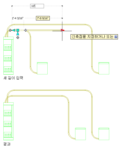

다음 예에서는 전선관 세그먼트의 길이 수정 방법을 보여 줍니다. 수평 전선관 세그먼트는 오른쪽으로 신축됩니다. 이동이 가능한 다중 뷰 부품 편집 모드에서 수정이 수행되므로 부품을 포함하는 연결된 객체는 연결을 유지하도록 조정됩니다. 즉, 수직 전선관, 연결된 부속 및 변압기가 이동됩니다.
전선관 길이조정
주: 케이블 트레이 또는 전선관 세그먼트가 다른 객체에 연결되어 있지 않으면 시작 또는 끝 그립을 사용하여 길이와 각도를 모두 변경할 수 있습니다.
시작 및 끝 그립을 사용하여 세그먼트 시작점 또는 끝점의 XYZ 위치를 변경할 수 있습니다. 시작 그립과 끝 그립을 사용하면 세그먼트를 기존 런에 쉽게 연결할 수 있으므로 런을 처음 설계할 때 특히 유용합니다.
