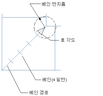

터닝 베인이 있는 연귀된 엘보의 맨 위 뷰

    설정 설명
    반지름 베인의 곡률 반지름
    호 각도 베인을 정의하는 원형 경로에 상대적인 베인 호의 크기를 결정합니다. 예를 들어, 45도는 원형 경로의 1/8입니다.
    베인 수 각 부속에 추가할 총 베인 수. 베인은 베인 경로를 따라 동일한 간격으로 배치됩니다.

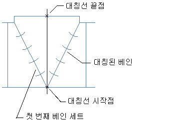

    현재 베인 대칭 티에 사용. 지정된 선 주위로 첫 번째 베인 세트를 대칭합니다.
    베인 경로 유지 부속에서 베인 경로 표시. 베인 경로를 표시하지 않으려면 아니오를 지정합니다.
  4. 시작점을 선택하라는 메시지가 표시되면 부속의 안쪽 코너를 지정합니다.
  5. 부속의 바깥쪽 코너를 베인 경로 끝점으로 지정합니다.

  6. 베인을 대칭시키는 경우 대칭선의 시작점 및 끝점을 지정합니다.
    두 번째 베인 세트가 티에 추가됩니다.
