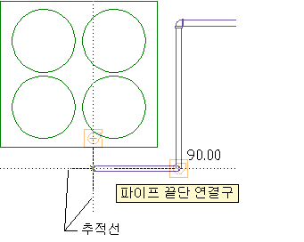

다중 뷰 부품에 파이프 런을 연결할 수 있습니다. 파이프 런을 연결하면 다중 뷰 부품의 연결 유형 및 크기를 확인하여 라우팅 기본 설정 및 파이프 크기를 적절히 지정할 수 있습니다. 또한 부품을 수동으로 지정하여 다중 뷰 부품에 런을 연결할 수 있습니다.
다중 뷰 부품에 파이프 런을 연결하려면
추적을 사용하여 파이프 런과 냉온수기의 파이프 맞추기
파이프 세그먼트 중심선이 다중 뷰 부품 연결구 중심선에 정렬되지 않은 경우에는 미리보고 사용할 수 있는 라우팅 솔루션이 자동으로 표시됩니다.
| 상황 | 할 일... |
| 파이프 크기가 다중 뷰 부품 연결 크기와 다른 경우 | 트랜지션 부속이 자동으로 삽입됩니다. 연결을 적용합니다. 라우팅 기본 설정에 트랜지션을 지정하지 않은 경우 부품 선택 대화상자에 트랜지션을 지정하라는 메시지가 표시됩니다. |
| 파이프 연결 유형이 다중 뷰 부품 연결 유형과 다른 경우 | 부품 선택 대화상자에 이 연결에 대한 부속을 지정하라는 메시지가 표시됩니다. |
| 라우팅 기본 설정에 구성되지 않은 부품 카탈로그의 부속을 사용하려는 경우 | 특성 팔레트에서 부속을 지정하고 파이프 런의 끝에 해당 부속을 삽입합니다. 자세한 내용은 기본 부품 재지정을 참고하십시오. 부속을 삽입하고 나면 부속을 이동하여 파이프 런과 다중 뷰 부품을 연결해야 할 수도 있습니다. |
