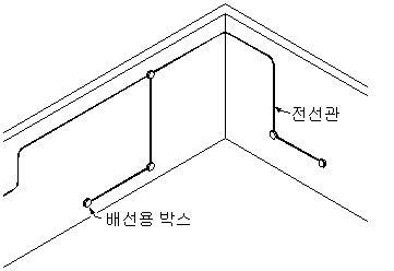

3D로 전선관 및 배선용 상자 보기

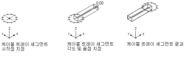

케이블 트레이나 전선관 런은 따로 그린 세그먼트로 구성됩니다. 세그먼트를 그릴 때는 먼저 세그먼트 특성을 지정한 다음 도면에서 점을 지정하여 그립니다.
케이블 트레이 세그먼트 그리기

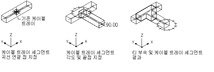

그린 케이블 트레이나 전선관 런을 연결하여 완전한 케이블 트레이나 전선관 네트워크를 형성할 수 있습니다. AutoCAD MEP 스냅은 도면의 객체에 유효한 연결 점을 배치하는 데 도움이 됩니다. 세그먼트나 런 끝 또는 다른 런 경로상의 임의의 점에서 런을 시작할 수 있습니다. 이러한 경우 소프트웨어에서는 두 런을 연결하는 적절한 부속을 삽입하여 분기를 작성합니다.
분기 그리기
