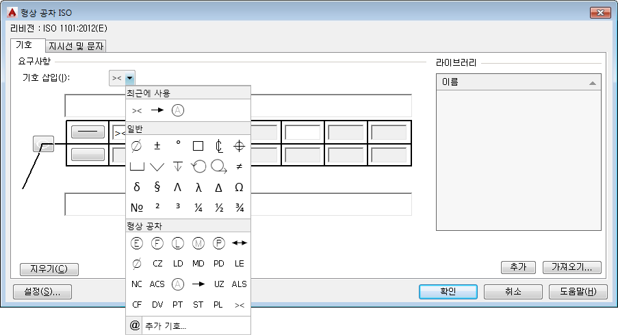

형상 공차 기호 개선 사항 정보
이제 형상 공차에서 ISO 1101의 2012 리비전에서 지정된 추가 기호를 사용할 수 있습니다.
다음과 관련된 기호가 추가되었습니다.
중앙 피쳐
사이
시작 끝
불규칙하게 처리된 공차 영역
모든 경도 단면
접촉 피쳐
변수 거리(공통 데이텀용)
(상태 피쳐 또는 유형) 점
(상태 피쳐 또는 유형) 직선
(상태 피쳐 또는 유형) 평면
방향 구속조건 전용
