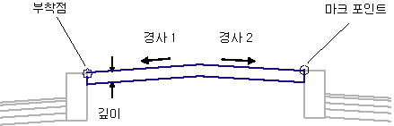

이 횡단구성요소는 두 점 사이에 일정한 경사로 올린 중앙분리대에 대한 링크를 삽입합니다.
연결점을 아직 표시하지 않은 경우 먼저 마크 포인트 횡단구성요소를 사용합니다.
부착점은 중앙분리대 정지 계획선의 한쪽 모서리에 있을 수 있습니다. 마크 포인트는 반대쪽 모서리에 있어야 합니다.
주석: 보조기층 치수는 미터나 피트로 나타냅니다. 연석 및 측수로 치수는 밀리미터 또는 인치로 지정해야 합니다.
매개변수 |
설명 |
유형 |
기본값 |
마크 포인트 |
부착점 반대쪽에 있는 중앙분리대 모서리에 있는 마크 포인트의 이름입니다. |
문자열 |
없음 |
깊이 |
중앙분리대 마감 깊이입니다. 포장하지 않은 중앙분리대의 경우 0이 될 수 있습니다. |
숫자, 양수 |
0.100m 0.333ft |
경사 1 - 편경사 사용 |
크라운 점을 향하는 중앙분리대에 편경사를 사용하도록 지정합니다. |
선택 리스트 | 아니오 |
경사 1 기본값 |
편경사가 지정되지 않은 경우 경사 1의 기본값을 지정합니다. | 숫자 | - 2% |
경사 2 - 편경사 사용 |
선택 리스트 | 아니오 |
경사 2 기본값 |
편경사가 지정되지 않은 경우 경사 2의 기본값을 지정합니다. | 숫자 | - 2% |
