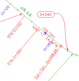

이제 레이블이 끌어온 상태에 있습니다. 문자와 지시선은 레이블 스타일의 끌어온 상태가 도면층별로 설정되어 있으므로 빨간색입니다. 형식을 변경할 때 그 효과를 볼 수 있도록 뷰에서 이 레이블을 유지합니다.
끌어온 상태의 주 측점 레이블 0+040

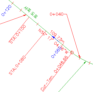

수정된 끌어온 상태: 주 측점 레이블 0+040
