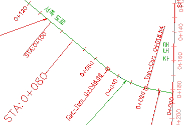

    이제 측점이 선 끝에 부착된 큰 문자로 표시됩니다. 해당 문자의 크기 및 위치는 새 스타일인 측점 강조의 특성입니다. 문자의 내용과 선의 색상 및 길이는 상위 스타일인 선과 수직의 특성입니다.
  10. Esc 키를 눌러 레이블을 선택해제합니다.
  11. 도면에서 Ctrl 키를 누른 채 레이블 0+100을 클릭합니다. 특성 팔레트를 사용하여 해당 스타일을 선과 수직 으로 변경합니다.
    특성 팔레트에 화면표시된 스타일 집합에서 새 스타일은 상위 요소 아래에 들여쓰기되어 있습니다. 또한 도구공간설정 탭에 있는 선형레이블 스타일측점주 측점선과 수직 아래에서 이 배치를 볼 수 있습니다.
    상위(STA: 0+100) 및 하위(STA: 0+080) 레이블 스타일
    도면에서 STA:0+080STA:0+100 레이블 문자의 크기가 다르고 문자와 선이 다르게 정렬됩니다. 하위 스타일은 하위 스타일을 작성한 상위 스타일과 기본 특성을 공유합니다. 상위 스타일에서 특성 값을 변경하면 변경사항이 하위 스타일에도 적용됩니다. 하위 스타일에서 특성 값을 변경해도 상위 스타일에는 영향을 주지 않습니다.

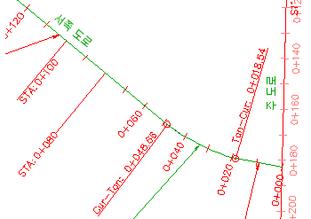

    이제 레이블에서 동일한 문자 크기를 사용합니다. 상위 스타일의 문자 높이로 하위 스타일의 문자 높이를 재지정했으므로 이제 STA: 0+080 레이블 문자의 크기가 STA: 0+000 레이블과 동일합니다. 하위 스타일의 문자 부착점을 재지정하지 않았으므로 선의 선형은 여전히 다릅니다.
    하위 문자 크기가 상위 문자 크기로 재지정된, 상위(STA: 0+100) 및 하위(STA: 0+080) 레이블 스타일
