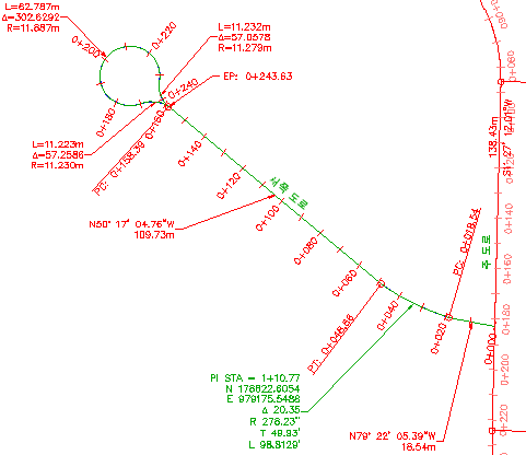

  1. 측점 0+040 근처의 원곡선 레이블을 클릭합니다. 마우스 오른쪽 버튼을 클릭합니다. 특성을 클릭합니다.
  2. 특성 팔레트에서 원곡선 레이블 스타일원곡선 레이블 스타일 설계 데이터 로 변경합니다.
  3. Esc 키를 눌러 레이블을 선택해제합니다.
레이블 그룹의 스타일 변경
  1. 측점 레이블 0+040을 클릭합니다.
    모든 측점 레이블이 강조 표시되어 레이블 그룹의 일부임을 나타냅니다.
  2. 마우스 오른쪽 버튼을 클릭합니다. 특성을 클릭합니다.
    주:
    상황에 맞는 메뉴에서 선형 레이블 편집을 선택하면 선형 레이블 세트를 변경할 수 있는 선형 레이블 대화상자가 열립니다.
  3. 특성 팔레트의 레이블 지정 아래에서 주 측점 레이블 스타일 눈금과 수직 으로 변경합니다.
  4. Esc 키를 누릅니다.
선형의 오른쪽으로 레이블 반전
  1. Ctrl 키를 누른 채 지오메트리 점 레이블 PC: 0+018.54를 클릭합니다.
  2. 특성 팔레트에서 사용 가능한 특성을 검사합니다. 일반 아래에서 반전됨 특성을 True로 변경합니다. 특성 팔레트를 닫습니다.
    특성이 수정된 선형 레이블
다음 튜토리얼을 계속하려면 레이블 내용 변경으로 이동합니다.
