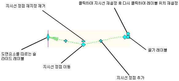

레이블 지시선 정점 그립 편집 관련 작업을 하려면
지시선 정점 그립을 사용하여 지시선 정점을 추가, 이동 및 재설정합니다. 지시선 세그먼트를 원하는 개수만큼 추가할 수 있습니다.
지시선 정점을 이동하려면
  1. 둘 이상의 지시선이 있는 끌어온 레이블을 클릭합니다.
  2. 그립을 선택한 다음 새 정점 위치를 선택합니다.
지시선 정점을 추가하려면
  1. 끌어온 레이블을 클릭하고 그립을 선택합니다.
  2. 그립을 새 위치로 이동합니다. 정점이 작성됩니다. 새로운 그립이 결과 지시선에 표시됩니다. 이러한 그립을 사용하여 추가 정점을 작성할 수 있습니다.
    주: 레이블 스타일 끌어온 상태의 지시선 유형을 스플라인으로 설정하는 경우 AutoCAD 스플라인 맞춤이 정점을 통과합니다.
지시선 정점을 제거하려면
  2. 그립을 선택하면 인접한 정점이 재설정됩니다.
지시선을 재설정하려면
  2. 그립을 선택하면 지시선이 원래 상태로 재설정됩니다.
  3. 주: 끌어온 레이블을 끌어오지 않은 상태로 재설정하려면 그립을 다시 클릭합니다.
