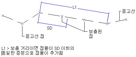

보충 계수
보충 계수는 등고선을 따라 정점을 추가합니다.
보충 거리는 정점 간의 최대 거리입니다. 등고선에서 정점 간의 거리가 보충 계수보다 클 경우 보충 거리보다 작거나 같은 일정 간격으로 등고선을 따라 점이 추가됩니다. 거리가 짧을수록 보충되는 점 개수가 많아집니다.
보충 정점을 가진 거리(SD) 매개변수의 예:

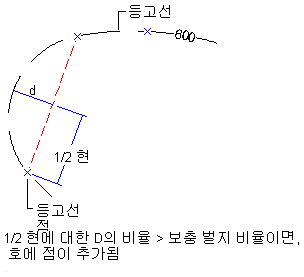

중앙종거는 호와 현의 중간점에서 측정한 거리입니다. 중앙종거는 폴리선 원곡선에 정점을 추가하여 직선 세그먼트로 원곡선에 가까운 모양을 작성하는 데 사용됩니다. 이 세그먼트의 길이는 중앙종거 값에 따라 달라집니다.
중앙종거 매개변수의 예:
