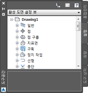

설정 탭의 맨 위에 있는 드롭다운 리스트를 사용하면 설정 트리에 표시되는 항목을 조정할 수 있습니다.
설정 탭에서 다음 트리 뷰 중 하나를 선택합니다.
설정 트리를 사용하면 객체, 레이블 및 테이블 스타일을 관리하고 도면과 명령의 설정을 조정할 수 있습니다.

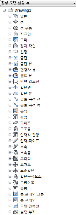

다음 그림은 설정 트리의 최상위 집합을 보여 줍니다.
대부분의 객체 집합은 표준 배치를 준수하며 표준 상황에 맞는 메뉴를 사용합니다.
