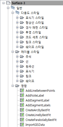

일반 집합(설정 트리) 정보
일반 집합을 사용하면 둘 이상의 객체 유형에서 사용할 수 있는 다용도 및 레이블 스타일을 작성할 수 있습니다.
파이프 및 지표면 객체는 일반 다용도 스타일 집합의 렌더 스타일을 공유하는 반면, 코리더 및 정지 작업은 이 폴더의 다른 스타일을 공유합니다.
일반 레이블 스타일은 선, 원곡선, 형상선 및 코리더에서 사용됩니다. 또한 이 집합은 객체에 특정하지 않은 주석 레이블 스타일을 포함합니다.
다음 그림은 일반 집합을 보여 줍니다.
