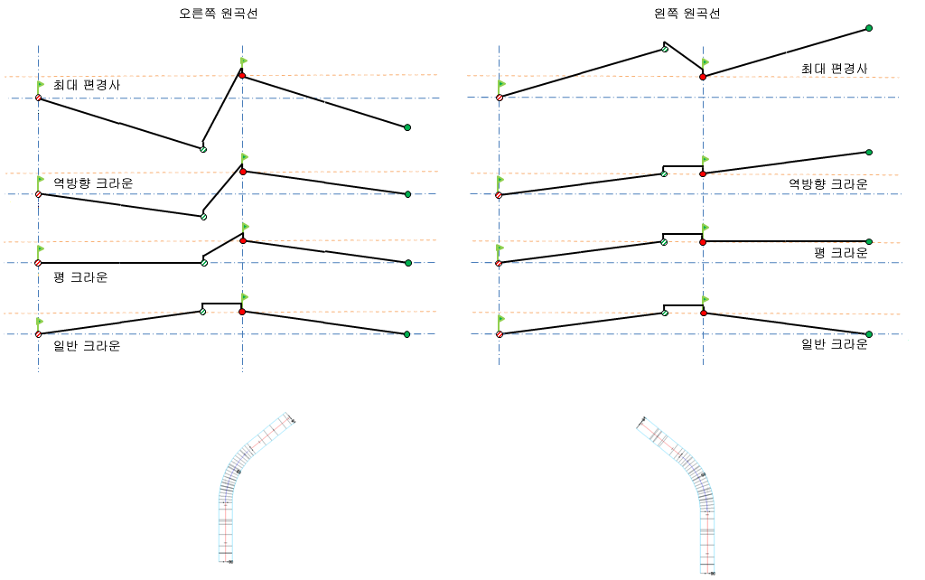

왼쪽에서 피벗 - 왜곡된 중앙분리대(분할된 평면형 도로의 편경사)
다음 그림에서는 분할된 평면형 도로의 왼쪽 피벗 방법을 설명합니다.
왜곡된 중앙분리대는 편경사가 적용되면 중앙분리대 폭이 동일하게 유지되지만 양쪽 측면은 편경사를 수용하기 위해 올라가거나 내려갑니다. 이 옵션은 중앙분리대 쉐이프를 왜곡하고 피벗 점은 원래 위치를 유지합니다.
편경사 다이어그램에 대한 설명은 편경사 회전 축 피벗 방법을 참고하십시오.
