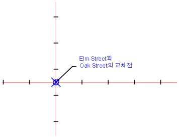

  8. 도면의 객체를 참조하려면 참조할 각 객체에 대한 참조된 문자 구성요소를 작성합니다.
    예를 들어, 참조된 문자 구성요소가 두 개 있고 각각 선형 이름을 참조하는 주석 레이블을 작성할 수 있습니다. 그런 다음 두 선형 교차로에 해당 레이블을 삽입하고 객체 데이터로 교차하는 선형을 선택할 수 있습니다.
    두 개의 참조된 문자 구성요소로 작성된 측점 교차로 레이블을 클릭하여 볼 수 있습니다.
