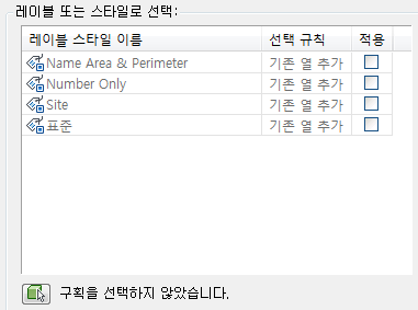

다음 그림은 테이블 추가 대화상자의 선택 섹션을 보여 줍니다.
특정 레이블 스타일 이름의 모든 레이블을 테이블에 추가하려면 레이블 스타일 이름 옆의 적용 확인란을 선택합니다. 이 방법을 사용할 때 모든 레이블이 태그 모드로 전환되며 하위 스타일은 작성되지 않습니다.
