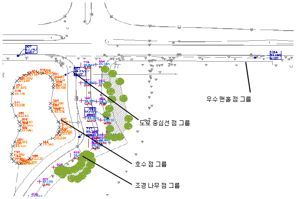

점 그룹을 사용하여 도면에서 점을 구성하고 그 모양을 조정할 수 있습니다. 점 그룹은 점 데이터를 직접 참조하며 점 그룹을 바탕으로 점을 그리게 됩니다. 점 그룹에는 그룹에 있는 모든 점이 개별 점에 지정된 스타일이 아니라 해당 그룹의 기본 점 스타일과 기본 점 레이블 스타일을 사용하도록 지정하는 재지정 기능이 있습니다.
점 스타일이 다르게 사용된 점 그룹
