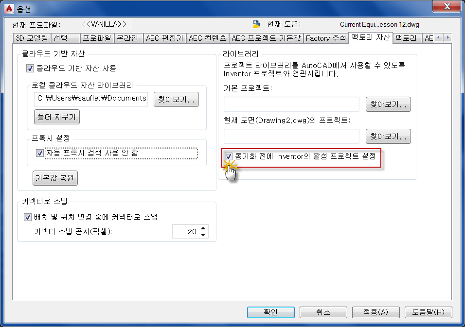

    AutoCAD에서 DWG 파일의 연관된 프로젝트 파일을 설정합니다.

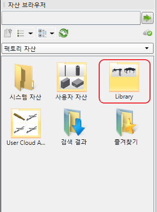

    AutoCAD에서 DWG 파일의 연관된 프로젝트 파일은 Factory 자산 브라우저에서 연관된 자산을 표시하는 데 사용됩니다(라이브러리가 프로젝트 파일에서 구성된 경우).

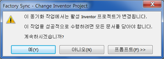

    AutoCAD를 Inventor로 동기화하면 DWG 파일의 연관된 프로젝트 파일이 Inventor에서 현재 프로젝트 파일을 설정하는 데 사용됩니다.
    표시된 대화상자에서 변경 사항을 확인하면 2D 도면이 AutoCAD에서 식별한 프로젝트를 사용하여 3D 모형으로 동기화됩니다.
마찬가지로 Inventor에서 AutoCAD로 동기화하도록 선택하면 Inventor 프로젝트 파일이 DWG 파일로 동기화됩니다.
