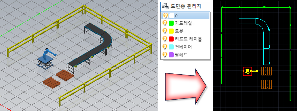

도면층 관리자를 사용하여 Inventor Factory 배치에서 3D 자산에 대한 도면층을 작성하고, 이름을 바꾸고, 가시성을 켜거나 끄고, 삭제할 수 있습니다. 각 도면층에 지정된 색상을 지정하거나 재지정할 수 있습니다. 또한 도면층과 도면층의 지정된 색상을 기존 DWG에서 가져올 수 있습니다.
도면층을 작성하면 팩토리 바닥에 자산을 배치하기 전에 해당 도면층이 현재 도면층으로 설정됩니다. 이는 지정된 색상의 올바른 도면층에 자산이 배치되도록 하지만 배치된 자산을 도면층 간에 언제든지 쉽게 이동할 수 있습니다. 배치에 있는 3D 자산에 지정된 도면층 색상은 Inventor Factory에서 표시되지 않습니다. 그러나 AutoCAD 동기화 명령을 사용하면 각 2D 자산이 AutoCAD Factory에 지정된 도면층 색상으로 표시됩니다. Inventor Factory 배치에 있는 3D 자산을 포함하는 도면층만 AutoCAD Factory 도면에 추가된다는 점에 유의해야 합니다.
도면층 관리자 드롭다운 리스트를 사용하여 신속하게 도면층을 현재 도면층으로 설정하거나 도면층 가시성 켜기/끄기를 전환할 수 있습니다.
