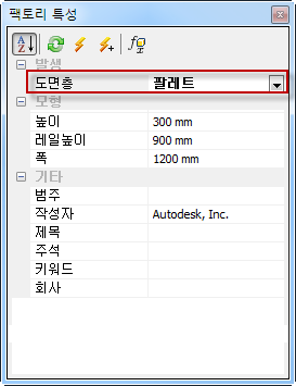

두 번째로, 팩토리 특성 브라우저를 사용하는 방법이 있습니다.
  1. 팩토리 바닥 배치에서 자산을 하나 이상 선택합니다. 여러 자산을 선택하려면 Ctrl 또는 Shift 키를 누른 채 선택합니다.
  2. 선택한 자산의 도면층 이름이 팩토리 특성 브라우저의 상단 쪽에 표시됩니다. 서로 다른 도면층의 여러 자산을 선택한 경우에는 도면층 이름이 *다중값*으로 표시됩니다.
  3. 도면층 이름 오른쪽에 있는 아래쪽 화살표를 클릭하여 현재 배치에 정의된 모든 도면층의 이름이 포함된 드롭다운 리스트를 표시합니다.
  4. 선택한 자산을 이동할 도면층을 선택합니다.
  5. 드롭다운 리스트가 닫히고 선택한 도면층이 이전 도면층 이름으로 바뀝니다.
  6. 팩토리 특성 도구막대에서 업데이트 버튼 을 클릭하여 자산을 다른 도면층으로 이동합니다.
  7. Esc 키를 누르거나 그래픽 창의 빈 영역을 클릭하여 선택 사항 강조 표시를 끕니다.
