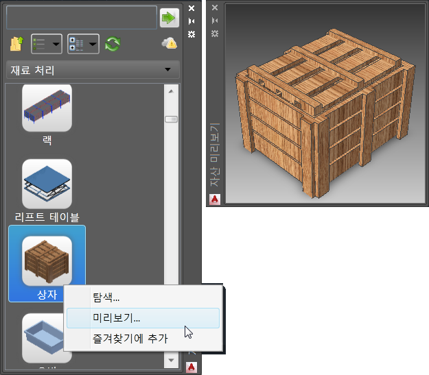

시스템 자산 배치
- 도구 패널의 팩토리 탭에서 팔레트를 클릭한 다음 드롭다운 메뉴에서 자산 브라우저
를 선택합니다. 브라우저는 기본적으로 오른쪽에 고정형으로 표시되지만 다른 위치로 옮기거나 부동 상태로 만들 수 있습니다.
- 브라우저에는 트리와 썸네일이라는 두 가지 뷰 스타일이 있습니다. 뷰를 변경하려면 브라우저 상단에서 썸네일/트리 뷰 버튼
에 있는 아래쪽 화살표를 클릭하여 리스트를 표시하고 사용할 뷰 스타일을 선택합니다.
- 시스템 자산 폴더를 두 번 클릭하여 특정 자산을 탐색합니다.
- 브라우저의 썸네일 이미지를 마우스 오른쪽 버튼으로 클릭한 다음 상황에 맞는 팝업 메뉴에서 미리보기...를 클릭하면 자산을 미리보기 창에서 볼 수 있습니다.

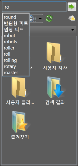

자산 검색
자산 브라우저의 맨 위에 있는 자산 검색 도구를 사용하면 연속 상세 검색을 수행할 수 있습니다.
- 자산 브라우저의 맨 위에 있는 검색 필드에 구성요소 이름이나 매개변수 값을 입력합니다. 매개변수 값을 검색하는 경우 이름, 작성자, 범주, 주석, 회사, 키워드 및 제목 매개변수를 검색할 수 있습니다.
- 텍스트를 입력함에 따라 유효한 검색어 리스트가 동적으로 표시됩니다.
- 검색어를 선택하거나 검색 구를 완성한 다음 자산 검색 버튼
을 클릭합니다. 검색 결과는 브라우저 컨트롤 아래의 브라우저 영역에 표시됩니다.
검색이 수행되면 검색 결과 폴더가 자산 브라우저에 추가됩니다. 이 폴더에는 검색된 자산이 포함되어 있습니다. 구성요소는 다음 검색이 완료될 때까지 폴더에 저장된 상태로 유지되다가 다음 검색이 완료되면 새 검색 결과로 바뀝니다. 검색 결과 폴더에서 구성요소를 선택하여 팩토리 배치에 배치할 수 있습니다.
